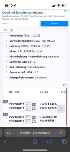

Bei deinem Fahrzeug handelt es sich an Hand der Fotos nicht um ein Hybrid. Wie bereits mehrfach erwähnt, gibt es tolle Felgen mit Zulassung für den C300, aber nicht für den C300e.
Der C300e benötigt Mischbereifung, höhere Traglast und laut Mercedes auch Geschwindigkeitsindex "Y"
Wenn man 18 Zoll Alufelgen von Mercedes-Benz nehmen möchte, gibt es aktuell nur für 3 Felgenkombinationen eine Freigabe:
Felgen Vorne & Hinten
7,5Jx18 ET40 "A20640173007X23"------------------9Jx18 ET58 "A20640114007X23"
7,5Jx18 ET40 "A20640176007X23" -----------------9Jx18 ET58 "A20640166007X23"
7,5Jx18 ET40 "A20640176007Y51"------------------9Jx18 ET58 "A20640166007Y51"
Bereifung: Vorne & Hinten
225/45 R18 95Y XL ------255/40 R18 99Y XL Bereifung

Ich habe mich ausgiebig mit dem Thema beschäftigt und war sicher, eine Lösung für Mischbereifung in 19 oder 20 Zoll zu finden. Später habe ich mich damit abgefunden, VA und HA das gleiche Mass zu nehmen. Jetzt gebe ich langsam auf und werde wohl auf 18 Zoll gehen. Die AMG Aero-Alus werden auf Winter umgesattelt, ob sie es mitmachen wird sich zeigen. Im Sommer gibt es schönere 18er aus dem Zubehör mit identischem Mass.
Woran hängt es? Der PHEV ist viel zu schwer. Die Achslast von 1550kg laut FzgSchein auf Achse 2 kann fast kein Reifen stemmen. Die Felge ist gar nicht die Sorge, aber einen 99er Traglastindex bekommt man praktisch nicht bei den Reifen, die ohne Tachoangleichung (!) in 19 oder 20 Zoll montierbar wären. Fast alle grossen und kleinen Zubehör Lieferanten habe ich abgegrast, erfolglos - und ich war schon bereit für eine Einzelabnahme.
Letztes Mysterium: in meinem Fahrzeugschein ist 225/45/18 95Y XL als kleinste Größe sowohl VA als auch HA eingetragen. Der facto dürfte das gar nicht möglich sein, da das 1.380kg auf der HA entsprechen würde, rechnerisch also weniger als maximale Achslast. Wie Mercedes das geschafft hat, konnte mir auch noch niemand beantworten.

Wirklich 225/45R18 rundum? Siehe Bild
Tja, kein Witz. Hier Mal der Auszug aus dem Schein. Denke mal da ist was schief gelaufen.
Img-20220904
Ja, da ist was schief gelaufen.😉
