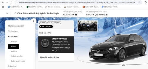

Aktuell kann im Konfigurator für den C300e Kombi (Hinterradantrieb) die 19 Zoll Felge bestellt werden. (siehe Anhang)
Somit wie von vktr069 beschrieben schon mal möglich. Da ich meinen C300E in zwei Wochen hole werde ich für den Sommer auf 19er gehen und steige daher gerade in das Thema ein. Ich gehe jetzt auf den freundlichen zu und werde das dann soweit abklären.

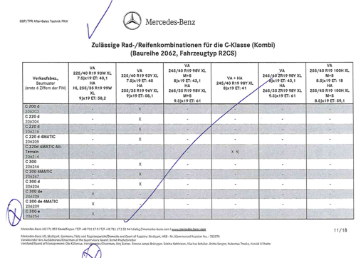

Habe soeben von Mercedes die Herstellerfreigaben bekommen und der 19er Satz ist jetzt nicht nur bestellbar sondern laut Händler auch ohne neue Eintragung/COC etc möglich
Das Baumuster für den C 300eT ist 206254.
Freigabe zu 7,5x19ET 40,1 mit 225/40R19 93W XL Achse vorn
Und 9x19ET 58,2 mit 255/35R19 99W XL Achse hinten
zu finden im Mercedes Katalog (siehe Bild)
Zulässige Rad-/Reifenkombinationen für die C-Klasse (Kombi) (Baureihe 2062, Fahrzeugtyp R2CS)
Gültig von EG-TG e 1*2018/858*00017*00 bis * 13 Stand 13.12.2024
Mercedes C 300e 19 Zoll Freigabe
