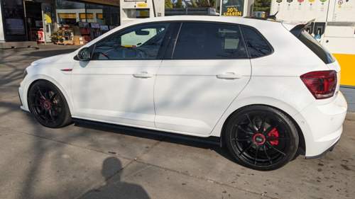

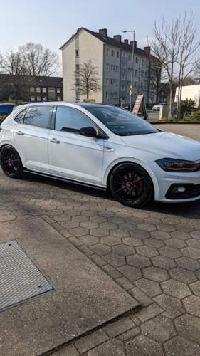

Moin. Also ich war letztes Jahr bereits bei dem bekannten Tuner in Dortmund und fahre die Schmidt Gambit in 8,5x19 ET 45 in Verbindung mit KW V3 auf'm weißen GTI.
Alles ohne Karosserie Arbeiten eingetragen über Einzel Abnahme. Nur die Tieferlegung ist begrenzt auf c.a. 33,5-34mm vorne, da ist es schon grenzwertig. Dazu kommt dass der TÜV um die Ecke bei der Eintragung eher rum gezickt hätte.

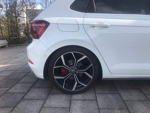

Ich fahre auch Serien Felgen / Reifen 18“
Glaub 225/40/18
Bin gespannt ob es Probleme mit der Tieferlegung gibt
Ab Werk sind die 215 40 R18 drauf…

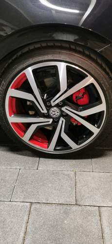

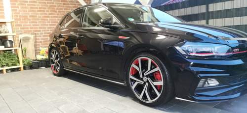

Zur Vollständigkeit hier nun das Ergebnis der letzten Langeweile, halte es jedoch kurz - da bereits im Bilderthread Felgen gepostet.
Felgen Serie 18“
Tieferlegung ST XA

@GTI-Chris wie oder wo finde ich den Farbcode o.ä zwecks Lackierarbeiten zu dieser Felge ?
@Fjae995 schrieb am 25. April 2023 um 12:24:27 Uhr:
Gute Frage, evtl beim freundlichen nachfragen oder jemand hier im Forum kennt den Farbcode der Felge
@GTI-Chris ein neues Thema dazu erstellen ?
@Fjae995 hab ich schon
