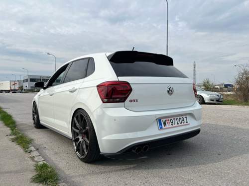

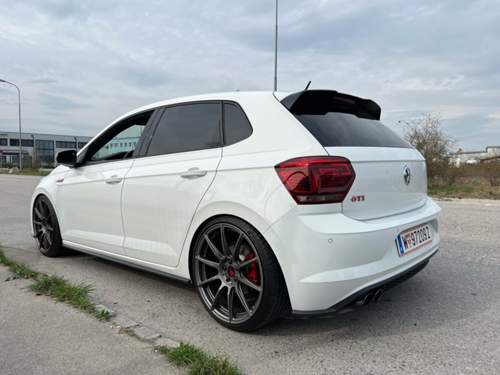

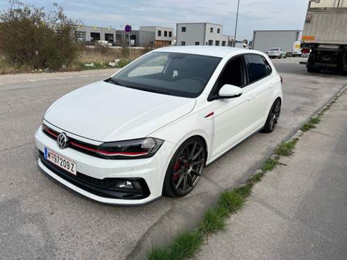

Fahre die OZ Formula HLT in 7,5x18 in Verbindung mit einem ST X Fahrwerk auf der maximalen Tiefe laut Gutachten (325mm Radmitte bis Kotflügelkante rundum). @mrbabble
Das passt bei mir ohne Probleme und es schleift wirklich nichts im normalen Straßenverkehr. Die Ultraleggara in 8x18 passen wohl nicht auf der Tiefe ohne die Kotflügel vorne anzupassen.
Meiner ist ja nicht so tief. Habe nur die H&R Federn drin.
Meiner hat ca. 340 mm Radmitte-Koti
@domihls schrieb am 25. März 2023 um 10:21:56 Uhr:
Hast du Probleme mit der Tiefe? Boardstein oder Tiefgarage?
Ich bekomm in paar wochen das ST XA und bin mir wegen der Tiefe nicht ganz sicher, dachte an 330 +/- vielleicht sogar 335 Radmitte Kotflügelkante
Habe wirklich noch nie Probleme damit gehabt. Komme in jedes Parkhaus/Tiefgarage und auch über jeden Bordstein. Wenn du eine Frontlippe dran hast, könnte es öfters knapp werden. Aber ohne kannst du bedenkenlos fahren.
Nur an Bordsteinen bei Parkplätzen muss man aufpassen… die sind bei uns oft ziemlich hoch zum Rasen etc. hin ;)
