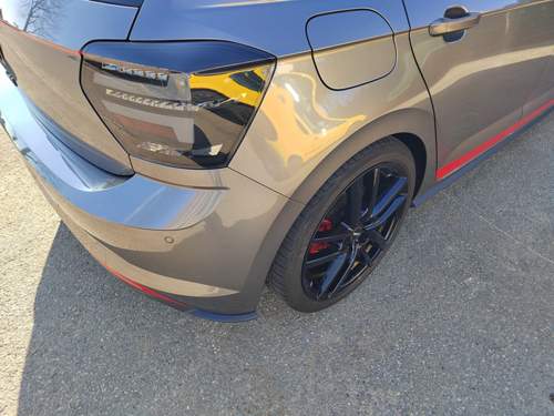

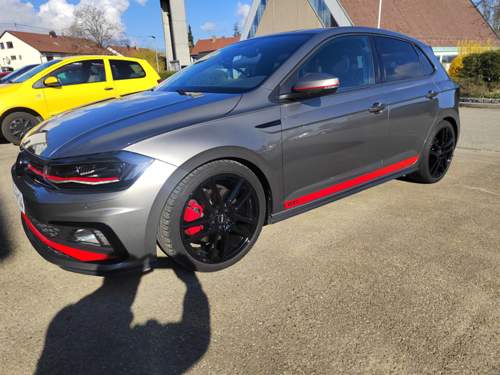

Hinterachse
Astorga schwarz
Seitenansicht
Sieht Klasse aus !!!
Dankeschön,
langsam wird er so, wie ich ihn will.
Liebe Grüße,
Markus.
