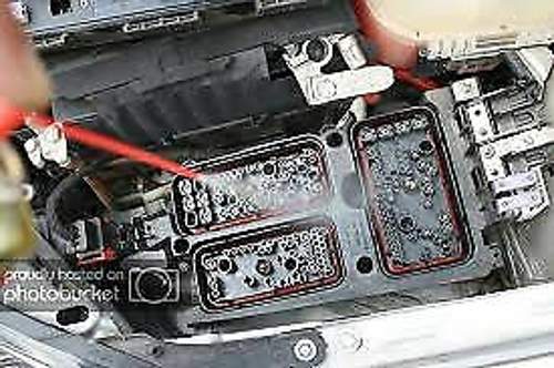

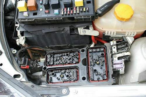

Die Signale laufen über das UEC (Motorraum -SIKA ).
Evtl.hast Du da ein Kontaktproblem.
Also UEC ausbauen und die 3 grossen Steckverbindungen mit Kontaktspray einsprühen.
Danach zusammenbauen und hoffen,dass es besser wird.
Wenn nicht musst Du das INFO-Display ausbauen.
Und den Stecker genauso bearbeiten.
Evtl.hast Du hier das Kontaktproblem.
Welchen Motor hast Du ?
Öldruck und Ölrestmenge laufen über das MSG.
Hier auch die Stecker abziehen und einsprühen.
UEC ausgebaut
Stecker UEC einsprühen

@BlackyST170 schrieb am 20. November 2019 um 12:41:15 Uhr:
Danke für die ausführliche Antwort. In unserem Astra ist der Z16XER verbaut. Ich werde mal schauen, wie die Stecker aussehen. Vielleicht liegt es an dem aktuell recht feuchten Wetter. Könnte aber schon sein, denn daß mehrere Fehlalarme gleichzeitig auftreten ist ja schon verdächtig.
Jürgen
Die Signale werden ja via CAN-BUS weitergeleitet.
Kann an den Steckern liegen oder halt worst-case ein Steuergerät ist defekt.
Genaue Fehlerdiagnose/ Eingrenzung kann nur der FOH leisten.
Zumindest hast Du dann schon Vorarbeit geleistet.
Wäre ärgerlich,wenn SG getauscht werden und der Fehler wäre immer noch da.
Schau Dir auch die Kontakte ( männlich ) vom MSG-Stecker an.
Verbogene Kontakte gab's auch schon.
Das sind beim Z16XER am MSG- Stecker XC 101 die Pins
5 / 36 / 43
Verbogener-pin-msg-stecker

Ansonsten UEC auf, mit Druckluft durchpusten und mitm Kontaktspray zusammenbauen kann nicht schaden. UEC macht viele komische Sachen...
