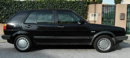

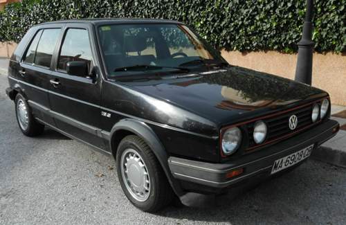

Servus Gemeinde,
bei meinem o. g. Fahrzeug kommt mir etwas "spanisch" vor:
Da die Gesamtproportion bei der Optik ( hinten tiefer als vorne ) etwas unförmig vorkommt, habe ich mir mal die Mühe gemacht und nachgeschaut welche Federn verbaut sind. Alle Federn haben jeweils 2 grüne und 1 orangen Punkt(e).
Laut meinen Recherchen müßten das die Federn von einem "normalen" GTI sein...
Welche Punkte haben 16v Federn ( grau / weiß ? ) ?
Sollten es die falschen Federn sein, welchen Hersteller würdet ihr empfehlen ( Serienfedern ! ) ?
Was haltet ihr von Lesjöfors ?
Da die hinteren Stoßdämpfer auch erneuert werden, würde ich mich ebenfalls über Hinweise freuen bezüglich Hersteller ( Seriendämpfer ! ).
Vielen Dank im voraus.

Anbei noch ein paar Fotos. Nicht erschrecken ! Wenn das Fahrwerk gemacht ist, geht's zur Schönheitsfarm 😉

Um auf Nummer sicher zu gehen ( kein Hersteller gibt eine klare Antwort, ob sein Produkt eher zum 8v oder 16v passt ), habe ich mir überlegt, evtl. die Federn von einem G60 einzubauen. Was meint ihr ?
Wäre gut wenn sich jemand meldet, der es schon probiert hat.
Der G60 dürfte vorn eine Ecke schwerer sein, kann also sein, dass das auch nicht die gewünschte Höhe bringt. Vielleicht passt es aber auch...
Ich würde vermutlich eher die originalen 16V-Federn nehmen.
Ist das eigentlich original, dass da keine roten Streifen sind?
