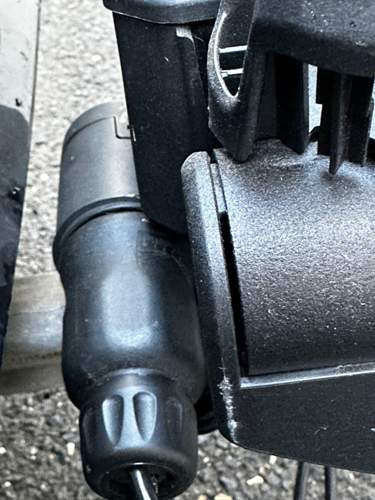

@pilli0806 schrieb am 24. März 2021 um 12:38:29 Uhr:
ich habe für meinen neuen G31 LCI jetzt einen Thule VeloSpace XT3 (939) gekauft. Beim Aufsetzen auf die Kupplung liegt der Befestigungsmechanismus auf dem Stromanschluss auf und macht auch schon ein paar Kratzer im Kunststoff. Wenn der Spannhebel dann geschlossen ist, fährt die Befestigung ja ein bisschen hoch und berührt dann m.E. den Stromanschluss nicht mehr.
An die Besitzer eines VeloSpace XT3: Ist das bei euch auch so? Muss ich mir deswegen Sorgen machen? Ist vom Platz schon alles sehr knapp auf der Kupplung.
Danke und viele Grüße!
Ist bei meinem genau so, hat mich anfangs gestört, allerdings nun nicht mehr. Bein meinem Arbeitskollegen mit dem Volvo V60 ist es auch so.
