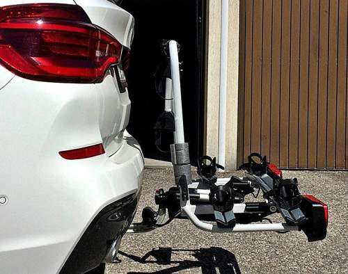

Am Tiguan und X3 G01 habe ich meinen Fahrradträger schon Jahrelang in gebrauch. Am 5er G31 hatte ich noch nicht das Vergnügen, da erst im Oktober neu gekauft. Einmal Probe-Montage wurde jedoch schon mal durchgeführt.
Alles in allen bin ich Happy mit meinen "Atera" Träger (für zwei E-Bike). Auch bei der Stecker-Verbindung kein Problem und es muss nichts versetzt oder verschoben werden. Hitzeschild (wegen der Auspuffrohre), wie manche beim Thule Träger verwenden, wird beim "Atera" nicht benötigt. Kippfunktion und zusammen klappen für den Kofferraum legen funktioniert auch perfekt. Preis Leistung ist überdurchschnittlich Gut!!!
