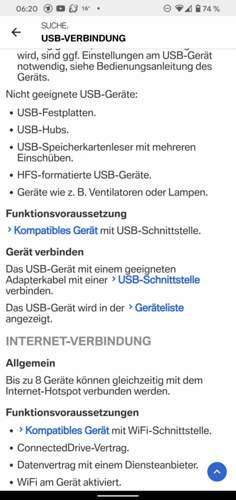

wie kann ich bei einem Pre-Lci eine Externe Festplatte anschließen.
Bei allen Anschlüssen erkennt er keine Festplatte!!
Im G30 von 07/2020 war das kein Problem, in dem Fach unter der Armlehne.

@bmwx53d schrieb am 25. Juni 2020 um 19:06:00 Uhr:
Offiziell? Gar nicht.
(siehe Screenshot der Betriebsanleitung - Fahrzeug ist ein G31 mit EZ 10/2018)
Also bleibt nur es zu testen. Wenn es nicht geht, geht es nicht.
USB-Sticks, werden - nach eigener Erfahrung - zumindest bis 256 GB unterstützt (Formatierung exFAT oder NTFS)
Zulässige USB-Geräte
Ich nutze eine 750GB 2,5" HD mit NTFS Formatierung für Navi Updates, Filme und Musik. Geht bisher problemlos.
erstmal danke für die Antworten!
Ich hatte im G30 Bj. 2017 eine Samsung Portagle SSG T3.
Die hat problemlos gefunzt!
Jetzt habe ich nur noch vorne wo das Handy drin liegt eine USB - Anschluss!
In der Mittelkonsole eine USB-C oder so, und für hinten auch 2 x USB-C.
An keinem reagiert die SSD oder wird erkannt!
Wäre schade!

Ja und? USB-C heißt nicht keine Datenübertragung! Kann mir schwer vorstellen das die Datenübertragung weggelassen wurde, aber vielleicht hat ja ein Controller 3,7 Cent Sparpotential gefunden.
Ich vermute eher es liegt an der Stromaufnahme der Platte, wie im Screenshot der Anleitung oben zu sehen wurden alle "stromhungrigen" Geräte ausgeklammert. Probier einfach mal einen einfachen USB Stick, notfalls mit einem Adapter.
Wenn das der Fall ist wäre es aber auch arm, denn USB-C erlaubt natürlich sehr viel mehr Leistung.

Das Problem ist die Stromaufnahme beim Start der Platte.
Bei USB 2.0 ist das max. 500 mA laut Spezifikation. Für USB-C habe ist die Spezifikation gerade nicht im Kopf.
Wenn die Platte beim Anlaufen/Starten mehr zieht als der Port liefert, geht halt nix.

Der Hinweis in der BMW Betriebsanleitung bildet die aktuelle Situation nicht mehr so ganz ab.
Dort geht man wohl noch von HDDs und nicht von SSDs aus.
Die klassische Automobilindustrie tut sich bekanntermaßen schwer, mit der Kompatibilität zu Geräten der Informationstechnologie Schritt zu halten.
Nachtrag:
Eben nochmal nachgeschaut: USB-C kann bei 5V 1,5 oder 3,0 A ab.
