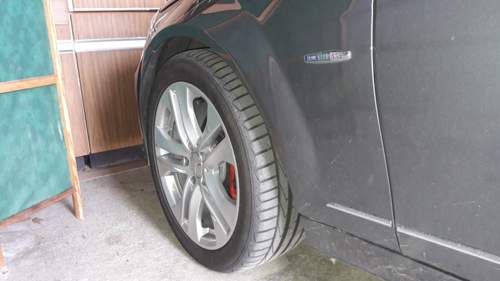

Hier mal die 30mm HA auf 8,5x17 / 245 ohne Tieferlegung...
Ist bei dir etwas gemacht worden? Umgebördelt, angelegt oder ähnliches. Nach wie vor gibt hier irgendwie keiner eine Antwort darauf. Kann doch eigentlich nicht so schwer sein. Jeder der eine Spurverbreiterung drauf hat, müsste doch wissen ob was gemacht wurde, damit der TÜV sägt ok.
Nein, wurde nichts gemacht. 😉
Wenn ich mir Deine Pics so ansehe festigt das meinen Entschluss eine Spurverbreiterung zu montieren. Steht selbst ohne Tieferlegung sehr schön da. Gefällt mir gut 😎.

Ich fahre Eibach pro spacer mit 12 mm Spurplatten pro Rad. Die Bereifung ist Avantgarde 7,5 J 17 mit rundum 225/45/17. Ich denke mal, das reicht. Mir jedenfalls.
