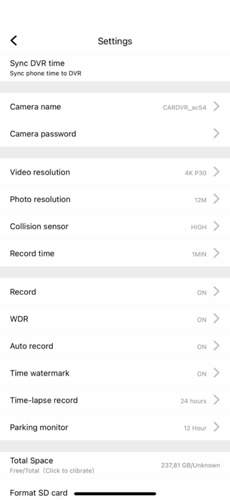

Kann die Dashcam von Ali auch im Stand aufzeichnen, um bspw. Randale oder Parkrempler zu filmen?
Hab momentan nicht alles testen können. Anbei das Menü
.jpg
Parking Monitor hört sich nach einer Aufzeichnungsmöglichkeit im Stand an. Aber bekommt die Cam bei Zündung aus überhaupt Strom über den Regensensor?

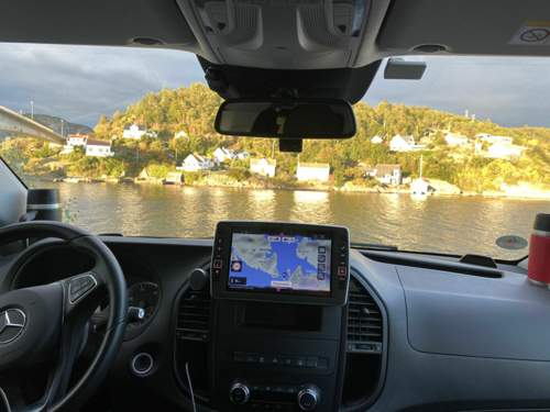

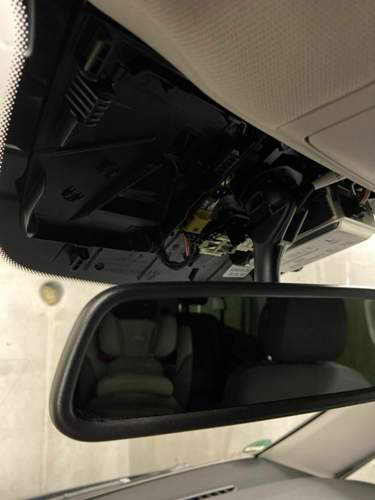

Offensichtlich gibt es oben im Dachmodul Dauerplus, denn ich habe dort eine Dauerplus-USB-Steckdose (einbauen lassen), an der eine Viofo Dashcam mit Parküberwachung und GPS hängt.
Allein die Beleuchtung in der Komfortbedieneinheit muss ja schon Dauerplus haben. Bei Panoramadach sicher auch der Regensensor, zumindest die PKWs schließen bei Regen selbstständig das Dach (was entsprechend auch unter Strom steht)
Die Idee mit der Dose in der Bedieneinheit ist nicht verkehrt, hast du mal ein Foto?
mensch, da habe ich über 700 Fotos von dem Bus und nur dieses eine vom Stellplatz in Südnorwegen, auf dem man es - bei der hier leider reduzierten Auflösung - ev. links über dem Rückspiegel noch erkennen kann.
USB in Sensoreinheit
