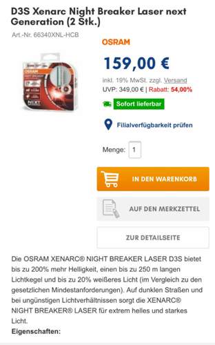

Hi, heute ist mein rechter Brenner hopps gegangen. Nun meine Frage kann ich die auf dem Foto verbauen und was haltet ihr von denen?
Zum Fahrzeug 2011er A5 2.0 TDI 170 PS
Jepp kannst Du nehmen. Hell wie "sau".
Aktueller Preis bei Amzon 74€/stk. Dort sind sie einzeln günstiger als der Zweierpack.
Nachtrag: Genau die
Die meinst du bestimmt.
Hab die Anfang des Jahres bestellt für 134 Euro im 2er Pack.
Jetzt sind sie halt 3,96 € teurer, 137,96 € für die Duo Box. 73,91 € * 2 = 147,82 €, also teurer als die Duo Box.
Sind halt immer Tagespreise. Als ich für meine 62€ bezahlt habe, war die Duobox teurer.
