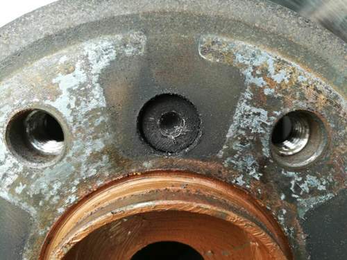

Mein Vorgehen bei meinen E61:
  • Rad abnehmen
  • Gummistopfen hinten am Bremssattel entfernen, mit 7er Inbuss Führungsschrauben lösen und diese mit einer Drahtbürste reinigen.
  • Links vorne und rechts hinten: Verschleißsensor ggf. mit Zange herausziehen
  • Haltefeder an Vorderseite entfernen, indem man den inneren dicken Bereich nach außen hebelt
  • Bremssattel nach hinten abziehen, Beläge herausnehmen und Auflageflächen mit Drahtbürste reinigen, danach mit Kupferpaste einschmieren
  • Bremskolben mit Spezialwerkzeug zurückdrücken, ggf. vorher Bremsflüssigkeitsbehälter öffnen und bissl Suppe absaugen
  • Bremsenträger mit 16er Nuss und Schlagschrauber demontieren, reinigen und Auflageflächen mit Kupferpaste einschmieren
  • Sicherungsschraube der Bremsscheibe entfernen, Bremsscheibe ggf. mit Hammer lösen
  • Zustand der Feststell-Trommelbremse checken. Wenn noch genug Material druff iss, bissl mit Schmirgelpapier abschleifen und alles mit Druckluft abblasen (Atemschutz verwenden)
  • Links vorne und rechts hinten: Verschleißsensor aus Halterungen lösen und Steckverbindung öffnen, neuen Sensor genau wie den Alten verlegen!
  • Kupferpaste auf die Auflagefläche von Radnabe und Bremsscheibe auftragen. Darauf achten, dass nichts in die Radbolzengewinde kommt!
  • Bremsscheibe mit Bremsenreiniger auf der Hinterseite gut reinigen, montieren und mit neuer Sicherungsschraube befestigen: 16 Nm
  • Bremsenträger montieren: 110 Nm
  • Bremsbelag mit Feder in den Bremssattel setzen, den anderen Belag an die Scheibe setzen und den Sattel ansetzen. Mit den Führungsschrauben befestigen und Stopfen stopfen: 30 Nm
  • Haltefeder an Bremssattel anbringen
  • Verschleißsensor in den Bremsbelag einsetzen und Kabel anschließen (auf richtige Kabelführung achten)
  • Rad montieren, Wagen ablassen, Bremspedal mehrfach treten (nur wenig eindrücken, nicht durchtreten!!), damit Beläge an den Scheiben anliegen
  • Bremsflüssigkeitsstand kontrollieren, sollte Nahe MAX. sein
  • Je nach Hersteller / Typ Einbremsphase beachten!
  • Probefahrt machen - danach Temperaturcheck (idealerweise mit IR Thermometer), zum einen darf die Bremse / Felge nicht übermäßig warm sein und zum anderen sollten beide Seiten / Beläge gleich warm sein, ansonsten könnte es sein dass die eine Bremsbelag schleift evtl. durch schwergängige Bolzen.
Serviceanzeige zurücksetzen:
  • Fahrzeugtüren schließen
  • Zündung einschalten und warten bis alle Meldungen im BC durchgelaufen sind.
  • Ca, 10 Sekunden den Tageskilometerzählertaster drücken bis das erste Servicesymbol angezeigt wird.
  • Taster kurz loslassen und durch sofortiges Tippen das entsprechende Servicesymbol wählen.
  • Wird das entsprechende Symbol angezeigt, den Taster ca. 3 Sekunden gedrückt halten, bis “Reset?” angezeigt wird.
  • Durch erneutes, ca. 3 Sekunden langes drücken des Tasters wird der Service zurückgesetzt.
Alle Arbeiten auf eigene Gefahr! Alle Angaben ohne Gewähr. Rücknahme ausgeschlossen. 😛
