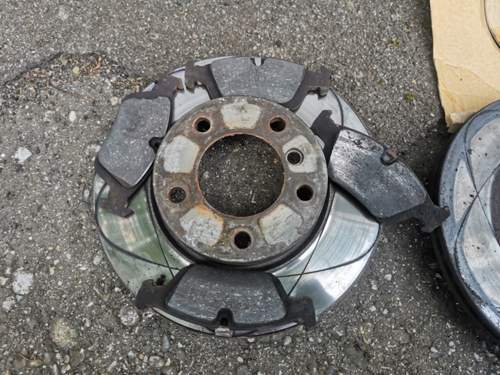

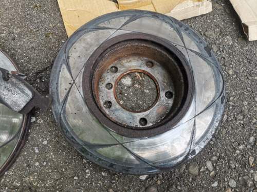

Kurz zu meinem Auto BMW e46 320ci 170ps Facelift.
Folgendes meine Bremsen sind alle so ziemlich am Ende vorne sehr hinten Richtung sehr.
Nun zu meiner Frage da ich meine komplette Bremsen neu kaufen muss Beläge/scheiben eventuell auch Sattel mal sehen wie der aussieht. Wollte ich fragen ist das der Zeitpunkt auf Sportbremsen umzubauen oder lieber Serie lassen.
Ich fahre keine Rennstrecke aber ich reize das Potential meines Autos auf der Straße sehr oft aus.
Welche Bremsbeläge + Scheiben könnt ihr mir empfehlen
Sollen sie gelocht sein oder ist das unnötig.
Am liebsten wäre es mir wenn die Bremsen gleich groß sind wie die Serien das ich im Winter 16 Zoll fahre und wenn die dann größer sind müsste ich neue Felgen kaufen das wäre relativ unnötig.
Ich hoffe ich habe mich verständlich ausgedrückt.
Danke für eure Hilfe

Auf der Landesstraße wirst du die Bremsen kaum herausfordern können, heiß gefahrene Passstraßen bieten schon eher eine Herausforderung, der Antrieb dürfte da aber auch am Anschlag arbeiten.
Wenn du nur ein sportliches Gefühl erzielen möchtest solltest du stahlflex Leitungen verbauen und knackigere Bremsbeläge wie ebc red- oder yellowstuff.
Löcher oder nich Löcher … naja die sehen sportlich aus, lassen aber nicht mehr Sport entstehen als da ist 😁
Also sind die Beläge hier der knack Punkt?
Sprich ich kann auch Serien Scheiben fahren mit Sport Belägen?
z.B Brembo Scheiben gelocht mit Belägen von yellowstuff.
Sind die Löcher mehr Schein als sein oder muss man dafür auch eine Eintragung vornehmen?
Fahre brembo gelocht vorne und hinten mit stahlflex Leitungen sowie alte ceramic Belägen
Für mich die beste Kombination bis jetzt
Die Löcher verursachen aber ein Bremsgeräusch (ich nenne es mal „Surren“)
Also um ehrlich zu sein nehme ich das in Kauf ich finde die Optik vorne gelocht und hinten Eventuell sogar auch einfach cool wenn das noch besser bremst als vorher bin ich zufrieden.

Um die Frage wegen der Eintragung zu beantworten…. Die Scheiben habe eigentlich alle (wie auch die Beläge) eine e Zulassung und müssen nicht eingetragen werden.
Die stahlflex gibt es mit und ohne ABE, da erübrigt sich alles weitere damit.
Es gibt jedoch auch bremsen (vor allem Beläge) die nur für den Rennsport zugelassen sind!
Also Augen auf beim Bremsenkauf

Natürlich rundum tauschen. Bremsflüssigkeit einfach tauschen, hast immer noch kein Sportwagen auch wenn am Ende die Sättel rot sind
naja eine Stahlflex Leitung allein wird dir:
A) Keiner verkaufen (außer bei der Kupplung)
B) macht es keinen Sinn
c) Bremsflüssigkeit tauschen (Bitte regelmäßig!)
D) NEIN keine Sportbremsflüssigkeit verwenden oder anderen Quatsch
