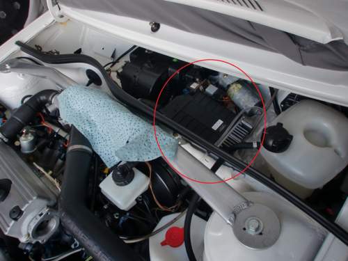

Wenn ich das jetzt richtig verstehe war der Mechaniker im Fahrerfußraum, da sitzt weder das Motorsteuergerät noch das Benzinpumpenrelais.
Ich hänge ein Bild an wo ich das Motorsteuergerät und das Benzinpumpenrelais sieht.

Danke für die Information und das klare Foto.
Bei meinem Polo ist das anders.
Mein Polo II kam am 30. Oktober 1990 zum ersten Mal auf die Straße, allerdings mit runden Scheinwerfern.
Ich habe auch die Batterie auf der Beifahrerseite und auf der Fahrerseite gibt es einen kleinen Sicherungskasten ohne Relais.
Ich schicke ein Bild eines Motors, nicht meines Polo, da dieser noch beim Mechaniker ist, aber so sieht auch mein Motorraum aus.
Vielleicht sind das Steuergerät und das Kraftstoffrelais unter der schwarzen Abdeckung in der Mitte unter der Windschutzscheibe?
Dann haben Sie eine Vorstellung von der Situation unter meiner Haube.

Das Steuergerät und Relais sitzt ganz sicher unter der schwarzen Wasserkastenabdeckung.
Auf dem Bild von mir ist die nur demontiert, sonst sieht man ja das Steuergerät und Relais nicht. 😉
Wenn es dich beruhigt, das Bild stammt ebenfalls von einem Polo mit runden Scheinwerfern, nur ist der ein paar Jahre älter.
