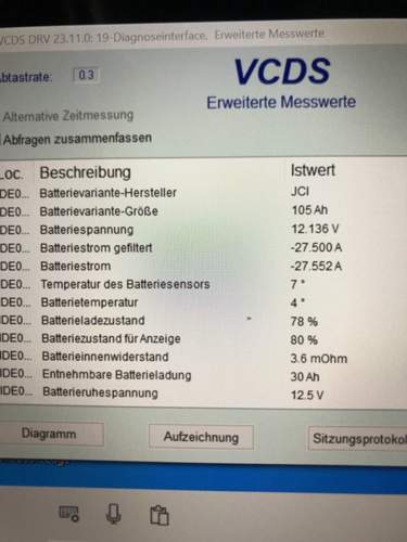

Ich finde er hat etwas Mühe den Motor kraftvoll durchzudrehen.
Batterie ist eine Exide 105AH AGM ca. 3 Jahre alt.
VCDS sagt folgendes zum Zustand.
