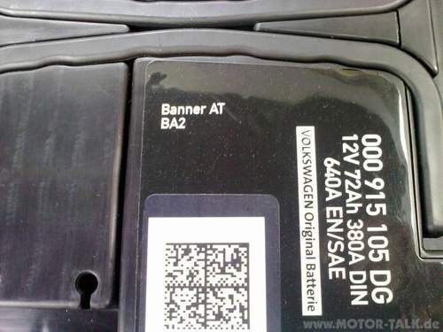

Und ja von Varta kommen die wohl nicht mehr oder VW bezieht die von noch weiteren Herstellern.
Denn als ich letztens in einen Golf VI geschaut habe stand auf der Original VW Batterie ganz klein " Banner" drauf!
Dies könnte bedeuten das eventuell die Qualitätsunterschiede stark schwanken können.

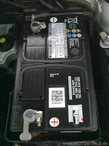

So heute morgen ist mein Golf nicht mehr angesprungen.Er ging zwar auf und Zündung ging auch an und dann hat es nur noch "klack" gemacht beim versuch zu starten und das war es dann auch.
Da Ich eh eine größere Batterie wollte hab ich diese dann auch nicht mehr neu geladen sondern sofort ausgebaut und bin dann mit unseren Polo zu meinen 🙂 gefahren und habe eine neue geholt.
Habe da ein wenig Rabatt bekommen und bin dann nun insgesamt 19€ teurer gewesen wie bei den freien Händler der die "Berga" Batterien verkauft.Zu diesen wären es pro strecke 15km mehr gewesen (also insgesamt 30km mehr gewesen) so das der Aufpreis unterm Strich nur wenige € waren.
Der Händler meinte auch sofort das es kein Problem sei das eine 72AH Batterie in den Golf V passt da die Konsole bei allen gleich sei.Und das auch meine LIMA mit 110A ausreichend Stark sei für diese Batterie.
Habe dann also die Originale 72AH Batterie genommen und dann Zuhaus auch sofort eingebaut.
Auf den Bild sieht man auch gut den Hersteller der Batterie (also keine Varta mehr)

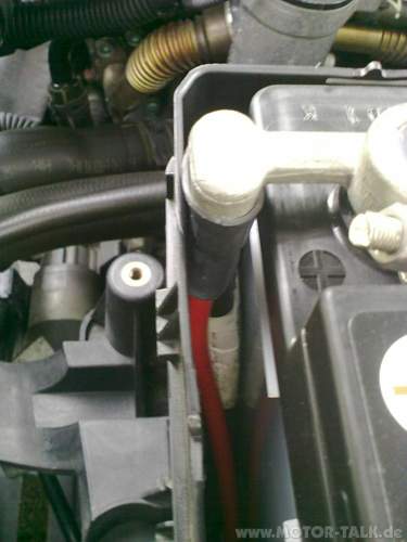

Maximum ist also echt eine Batterie wie die 72AH 'er.Also eine Länge von gut 28cm
Nach dem anschließen ist der Fehler von Lenkung und ABS/ESP nach ca. 10m langsamer fahrt verschwunden dann noch die Fensterheber (hoch/tieflaufautomatik angelernt) und mit den VAG-COM den Fehlerspeicher ausgelesen/gelöscht aber es war nichts drin alles i.o
