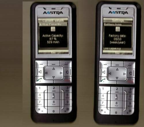

@V77 schrieb am 12. Februar 2015 um 08:35:41 Uhr:
Und wenn kein IBS-System verbaut ist, braucht man auch nicht´s registrieren!
Registrieren würde ich sie auch lassen wenn kein IBS-System vorhanden ist.
Kostet nicht die Welt, wenn überhaupt was, und ist in max. 5 min. erledigt.
@Camel0000 schrieb am 12. Februar 2015 um 10:26:41 Uhr:
Wenn ich den Akku bei meinem Handy auswechsle hab ich sofort den aktuellen Ladestand des neuen Akkus.
Auch beim Handy gibt es ein Batterie-Powermanagement, nur werden die aktuellen Akkudaten nicht im Handy sondern direkt im Akku gespeichert. Selbst bei schnurlosen Telefonen ist das teilweise inzwischen so. Ich habe das gerade ausprobiert, Akkudaten ausgelesen, Akku in mein zweites schnurloses Telefon eingesetzt und dort konnte ich die identischen Daten auslesen.
Natürlich wäre diese Lösung (Datenspeicherung in der Batterie) auch bei einem Auto möglich, nur wäre dann der Batteriewechsel noch teuer, weil jeder Autotyp seinen speziellen teuren Batterietyp hätte.

620d-akkudaten

@Uwe Mettmann schrieb am 12. Februar 2015 um 13:07:27 Uhr:
Dachte mir gerade schon - was das denn für ein Luis Trenker Bergziegen-Verfolgungshandy... 😁 😁 😁
Aber im Zusammenhang mit einem schnurlosen Telefon macht es dann schon wieder Sinn... 😛

Ja, für ein schnurloses Telefon gefällt es mir optisch recht gut. Praktisch ist auch, dass man ein Bluetooth-Headset einbuchen kann, also hat man während des Telefonierens die Hände frei hat und auch noch rumlaufen kann.
