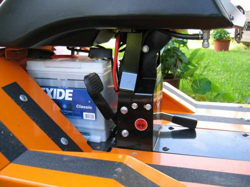

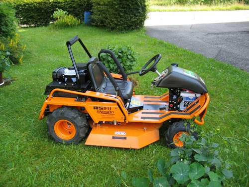

Hallole ...
So ne 44 / 45 Ah Batterie hat ja schon mein " 911 er " = Rasenmäher drin 😁
Für einen Motor mit V2 Zyl. 627 ccm und 21 PS 😰
