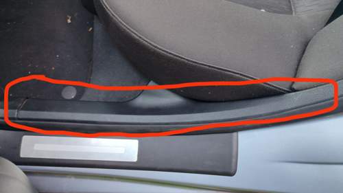

Themenstarteram 18. Dezember 2023 um 8:10
Um diese hier abzumontieren muss ich das Seitenpolster abmachen, oder?
Img-20231218
Zur Demontage der B-Säulenverkleidung sollte die obere Verkleidung zuerst demontiert werden. Habe ich definitiv nicht gemacht.
Danach kann man erst die Hintere nach oben wegziehen.
Fang vorn mit der Unteren an und versuche "einen Weg" nach hinten zu finden.
Themenstarteram 18. Dezember 2023 um 8:47
Wie genau hast du das gemacht? Weißt du das noch?
Ich hab nen Avant und auch unter den Einstiegsleisten alles verlegt. Musst nur gucken bei 20mm², dass du das ordentlich machst. Bei gingen teilweise die Leisten nicht mehr richtig runter weil Kabel zu dick.
Edit: Grad gelesen, dass du wahrscheinlich 10mm² nimmst, das passt locker....
Themenstarteram 18. Dezember 2023 um 8:57
Nein 20mm ist schon richtig. Bin mir nur nicht sicher wegen dem demontieren der Leisten
Die Leisten sind nur geklippst glaube ich
alles nur geklippst...
bereits gestern angesprochen.
Habe 25mm2 verlegt, ging am Ende auch. Ist aber schon paaaaaaaar Jahre her...
Themenstarteram 18. Dezember 2023 um 9:33
Ja dass die nur geclipst sind weiß ich ja, möchte nur wissen wie das hinten ist, die ist ja noch unter die B-Säulen Verkleidung geschoben.
Eigentlich muss man sich dort von oben nach unten arbeiten. Ich habs mit Gewalt unten so rausbekommen und mit noch mehr Gewalt heil wieder rein.
Themenstarteram 18. Dezember 2023 um 9:44
Wie lange hast du für alles so ca. Gebraucht? Also Stromkabel, cinch usw verlegen
Ich glaube das allerlängste, war das Pluskabel von der Batterie durch son Mini-Loch verwinkelt am Klimakasten vorbei um es hinter das Handschuhfach zu legen. Ging auch nur mit einer 2. Person. Ich hab mit Stromdieben (ja ich weiß, nich grad die feine Art) nen High-Low-Adapter an den Radiokabeln angeschlossen, der Rest ging eigentlich recht easy. Masse habe ich an dem Gurtschnallenhalter unter der Rücksitzbank genommen. Da habe ich noch ne Unterlegscheibe auf den Anschluss gebraten, da das nur ein U-Anschluss war, das war mir zu unsicher mit eventuellem rausruschten.
Edit: Wenn ich raten müsste so 4 Stunden
Themenstarteram 18. Dezember 2023 um 10:02
Stromkabel lege ich durch den Steuergerätekasten, ist wesentlich einfacher. Beim Handschuhfach hab ich selbst mit einem 2. Mann kläglich versagt. So geht's einfacher. Also Samstag mal Zeit nehmen und Feuer frei.
Du meintest also die Einstiegsleisten Verkleidung hinten kann man mit Gewalt nach hinten rausziehen?
Wenn du auch diese: https://os1.meinecloud.io/.../89640ZCfoYQlqHj5z5.jpg
Verkleidung meinst. Das ist das untere Stück der B-Säulenverkleidung. Die ist mit 2 Zapfen (siehe Bild) nach unten reingesteckt. Ich habs mit genug Gewalt nach oben und gleichzeitig zur Seite drücken rausbekommen, ohne das die Zapfen brechen. Das Plastik ist wohl flexibel genug - bei mir zumindest. Natürlich ohne Garantie ;)
Themenstarteram 18. Dezember 2023 um 10:23
Ne die meinte ich nicht, die will ich nicht abmachen. Meinte die auf meinem Bild.
