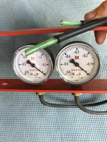

Was meinst du mit flowmeter? Am besten stellt man die Vergaser mit zwei Messuhren ein, die an die Unterdruckstutzen angeschlossen werden.
@VW71H schrieb am 17. Juni 2021 um 20:50:57 Uhr:
Damit meine ich dieses Teil zum synchronisieren, welches man oben drauf steckt/stellt.
Sind da so billige messuhren von Amazon ausreichend oder taugen die nichts?
Ich denke aber nicht das es an der unsynchronitat liegt, das er schwarz raucht im Leerlauf.
mit den Dingern zum Draufsetzen bin ich noch nie klargekommen. Meine Messuhren sind mir da lieber:
Die sind auch gar nicht teuer und tun ihren Dienst.
