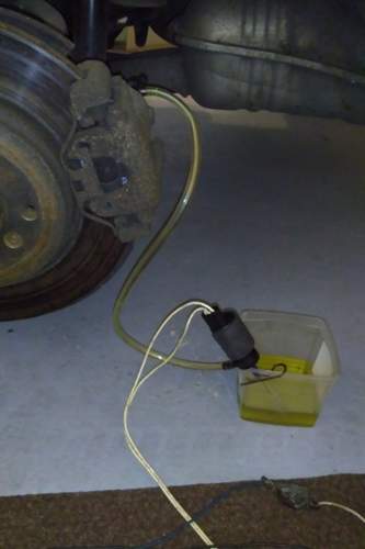

Luft im Hydroblock bekommt man gaaanz schwer wieder raus, ich mußte da mal einen Trick anwenden 😉
Ich habe zuerst den Bremsflüssigkeitsbehälter leer gemacht, dann mit einer Wischwasserpumpe von jedem Bremssattel nacheinander Bremsflüssigkeit in Richtung HBZ gedrückt und während des pumpens mehrfach das Bremsbedal gedrückt und schnepsen lassen.

Ich verwende zum Entlüften ein professionelles Bremsenentlüftungsgerät, das elektrisch betrieben wird und über den Ausgleichsbehälter Bremsflüssigkeit mit 2 bar in die Kreisläufe drückt.
Zudem habe ich (wie bereits geschrieben) die BMW Service Funktion zum Entlüften des DSC Blocks genutzt. Dabei wird der DSC Block für jedes Rad jeweils gesondert angesteuert um die Luft herausdrücken zu können. Die Entlüftung wurde also exakt nach BMW Vorgabe durchgeführt sowohl was Methode und was verwendete Geräte angeht.
