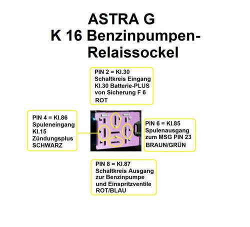

Hej,
Ich bin neu hier und wollte mal gucken, ob mir jemand weiterhelfen kann.
Ich hab mir einen Opel Combo CNG Baujahr 2009 gekauft, und zwar ziemlich billig, weil er defekt ist. Es könnte die Wegfahrsperre sein.
Der Motor startet und geht sofort wieder aus. Das orangene Symbol mit dem Schraubenschlüssel leuchtet nur vor dem Starten, blinkt nicht und erlischt sobald der Motor an ist und bleibt auch wenn der Motor wieder aus ist aus.
Ich hab alle drei Schlüssel ausprobiert - immer das Gleiche. Ich hab auch versucht, die Schlüssel in Alufolie zu wickeln - auch das Gleiche.
Ich hab die Benzinpumpe an eine Extrabatteri angeschlossen, so daß diese garantiert läuft - auch wieder das Gleiche. Hab allerdings vergessen zu schauen, ob Benzin vorne ankommt wenn die Pumpe normal angeschlossen ist.
Mit ist dabei aufgefallen, daß der Motor auch anspringt, wenn der Stecker von der Benzinpumpe abgezogen ist. Und zwar oft und nicht nur einmal. Wie kann das sein? Kann der etwas Gas reinlassen? Alleine für eine Antwort darauf würde ich was geben...
Meine Fragen sind: Kann man definitiv sagen, ob das die Wegfahrsperre ist? Oder kanns auch irgendein Sensor sein? Kann ich die Wegfahrsperre mit Bordmitteln umgehen (also ohne zuviel Computerhokuspokus)? Kann mir jemand verraten, wie? Ich weiß, daß das hier niemand schreiben darf. Aber vielleicht als PM? Und nein, ich hab das Auto nicht geklaut. Dafür war es viel zu billig ;-) .

Anleitung kann ich Dir machen.
Das sollten aber Deine Profis selbst hinbekommen.
Das werden die aber nicht machen,weil sie Dir dann keine Kohle aus der Tasche ziehen können.
Ist zu einfach und man braucht kein Geld für Teile ausgeben.
Was soll er denn dann verlangen ?
Du musst lediglich einen Kabelschuh aus dem Relais entfernen.
Nennt sich auspinnen.
Dann einen neuen gleichen weiblichen 6.3 mm breiten Kabelschuh an ein braunes Kabel ancrimpen.
Länge : ausreichend von Relaissockel bis Massepunkt oder Minuspol/ Batterie.
Dicke : 0.75 mm2 sind ausreichend
Kabelschuh in Relaissockel einpinnen.
Relais wieder einsetzen.
Ferdisch !!
Als Beispiel-Bild Relaissockel vom BP-Relais.
Pinbelegung ist beim MSG-Relais identisch.
Nur den Kontakt am PIN 6 auspinnen und dort das neue Massekabel einsetzen.
Kabelschuh 6,3 mm breit
Relaissockel-k-16-bp-relais

Da wird nix getrickst oder getürkt oder die WFS umgangen.
Dein MSG hat lediglich ein Versagen beim Schalten des BP-Relais.
Die Endstufe ( Transistor ) im MSG ist defekt.
Gibt's öfters.
Wenn ein Fensterhebermotor verreckt,fährst Du ja auch nicht Deine Karre in die Schrottpresse.
Der Haken an dieser Schaltung ist,dass nun MSG das BP-Relais nicht mehr ausschalten kann.
Wenn man es ganz korrekt machen will,muss man ein Motorlaufsignal generieren oder anzapfen,wenn bereits vorhanden.
Dann schaltet sich die BP ab,wenn Unfall und Kiste auf Kopf liegt.
Is ne ziemlich ungünstige Situation,wenn dann Sprit noch gefördert wird.
Thema : Brandgefahr.
Ideal ist die Lösung also nicht,aber fürs erste ausreichend.
Wenn Du Dein MSG unrepariert weiterhin betreiben willst und Bock hast zu basteln,mach ich Dir ne Schaltung mit Motorlaufsignal.

Also durch Relais auf Masse legen bringe ich die Benzinpumpe dann zum Laufen? Aber die hab ich ja vorher auch schon so zwangsgesteuert, indem ich die an noch eine Batteri direkt angeschlossen hab. Also die lief dauerhaft und trotzdem ging der Motor nach eine Sekunde wieder aus.
Oder sind es dann die Einspritzdüsen, die durch Erden des Relais aktiviert werden?
