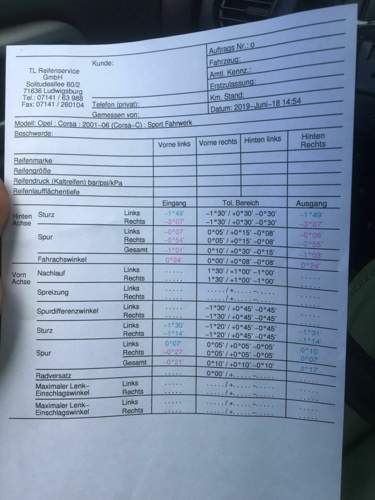

Ich war gestern beim Achsvermessen.
Dabei kam raus, dass die Hinterachse einen Schlag hat bzw Krumm ist
Ich hänge das Vermessungsprotokoll an.
Gibt es eine Möglichkeit den Sturz an der Hinterachse einzustellen ?
Hab gesehen mein rechter Hinterteilen fährt sich an der Innenseite ab .
Bin für jede Hilfe Dankbar

Hallo!
Du kannst an der Hinterachse nichts einstellen!
Da wirst du dir wohl eine Neu oder gebrauchte kaufen müssen!
Gruß GMO

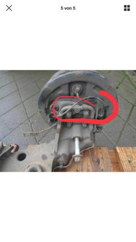

Ich hätte da noch eine Frage.
Mir geht es ja darum den Sturz einigermaßen hinzukriegen sodass sich die Reifen innen nicht abfahren .
Im Anhang hab ich ein Bild von der Hinterachse .
Mit Rot markierte Schrauben wenn ich diese rausdrehe und eine Unterlegscheibe drunter lege müsste ich den Sturz rein theoretisch hinkriegen.
Nur theoretisch was sagt ihr dazu ?
Das sind die Befestigungs Schrauben für die Radnabe!
Wenn du die los machst verlierst du das Hinterrad!
Das ist Tötlich für Fahrer und Insassen!
Gruß GMO
Man kann an der Hinterachse nichts einstellen!!!!!!!!
Gruß GMO
Danke GMO
Wie schon oben geschrieben ich würde die 2 oberen Rausdrehen und Zwischen Achse und Radnabe unterlegscheiben rein und die Schrauben wieder festmachen mit dem vom Hersteller vorgeschriebenen Drehmoment!
So würde der Sturz sich verändern !!!!!!!
Also nochmal vereinfacht !!
Schraube raus unterlegscheibe 2* zwischen Achse und Radnabe durch die Unterlegscheibe gehen die 2 Schrauben durch Achse Unterlegscheibe und Radnabe dadurch verändert sich der Sturz!!!!!!!!!!
Theoretisch wie die Sache Praktisch aussieht und ob das so viel bringt ist die andere Sache !
Das ist eine Methode wie man sie hinterm Ural mit 40 Jahren alten Ladas macht oder in Nigeria mit Landcruisern vor dem Zerfall. Kannst ja gerne das hier im strengen D probieren und gucken ob einer des Wahnsinns ist um dir das zu machen!

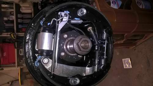

Ich habe meine Hinterachse für 50 Euro bekommen.
Und habe sie dann Sandstrahlen Grundiren und Lackieren lassen alles zusammen für 30 Euro
Bremse habe ich Komplett neu gemacht!
