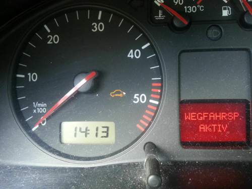

Wegfahrsperre ist aktiv
VW Passat B5/3B
Hallo

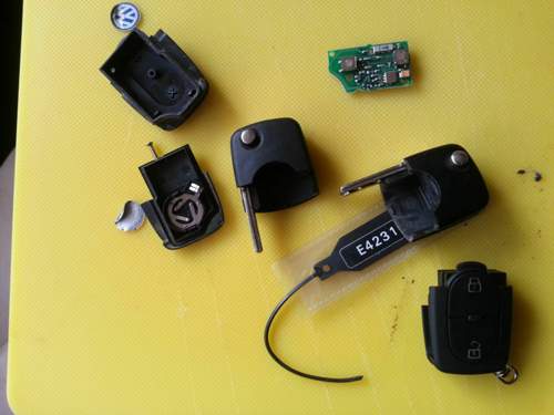

habe einen Passat 3B aus 2000 , nach dem Schlüsseltausch (Hülle) ist die WFS aktiv .
Die Elektronik und der Bart wurden übernommen , auf + zu per FFB ist ok.
hat das jemand schon gehabt ?

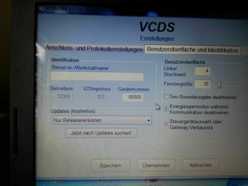

Den Login musst du ja auch auslesen mit dem entsprechenden Tool, der steht nicht auf irgend einem Anhänger am Schlüssel.

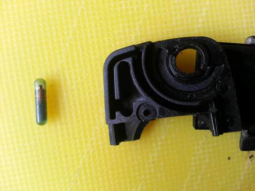

Haste auch die kleine kapsel aus dem schlüssel mit in die neue genommen?
Die ist bei dem barthalter drin.

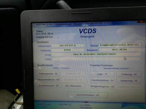

Hier mal 2 Bilder.

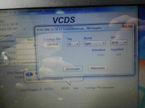

Wenn ich mich da einloggen soll ,soll ich einen Code mit 7 Stellen eingeben ???
Auf dem Anhänger steht E423--- drauf ,der will aber nur Zahlen !!
Wo ist die denn???
Da hast du wohl vergessen den Transponder umzubauen 😉.
@AudiJunge schrieb am 23. April 2016 um 17:20:49 Uhr:

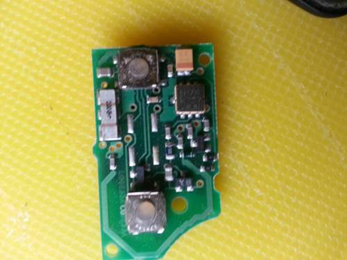

Habe die Platine ganz getauscht , oder sitzt der Transponder woanders ??
20160424-112609
Der Transponder sitzt auch nicht auf der Platine sondern im vorderen Teil des Klappschlüssels.

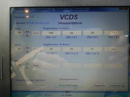

Beim auslesen habe ich gesehen , das man sich anmelden muss .
Die Nummer auf dem Plastik fängt aber mit E an , der Login ist aber nur Zahlen (7stellig).
sollte auf dem plastikschlüssel stehen
