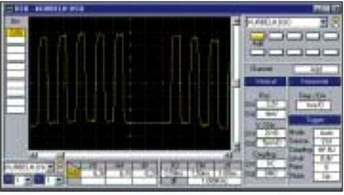

Ähh ... induktiv messen... naja ...der VR6 hat nen Induktivgeber...
Das Simossystem hat halt ein Hallprinzip, und das sogar mit zwei Hallsensoren und da sach ich nur vergleichsprinzip und das ein Wechselspannungssignal zum Steuergerät geht...
Gruß George.

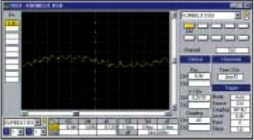

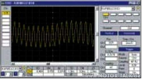

einmal so wie es aussehen soll
und einmal Kapott
hallgeber sensoren erzeugen immer nur ein Rechtecksignal und keinen Sinus wechselspannung 😉
Hallgeberokay
Hallgeber-kw-kapott

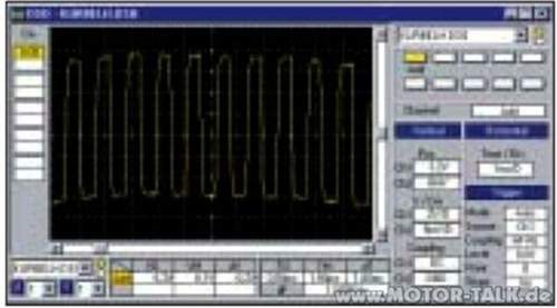

und hier der Vr6
da haste dann einen   Wechselspannung  +/-
beides kann der  Boschdienst messen wenn er wollte
Induktivgeber-okay
Induktivgeber-vr6-kaputt
so liebe leute.
