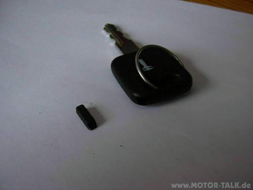

Mein Schlüssel ist definitiv ein Außenbahnschlüssel und mindestens so dünn (speziell in der Mitte) wie der Schlüssel, den Du Dir angesehen hast. Muß ich nun davon ausgehen, daß der einen Transponder enthält oder hältst Du das für eher unwahrscheinlich bis vielleicht gar ausgeschlossen? Mein C4 ist übrigens BJ 94.

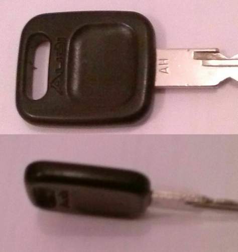

bei bj 94 kanns auch ein 100er sein .... ab 07/94 gabs offiziell erst den A6.... bis 09/94 hab ich schon A6 mit Außenbahnschlüssel gesehen, danach gabs nur noch innenbahnschlüssel

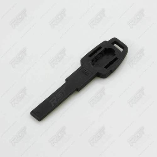

Anbei zwei Fotos vom Werkstattschlüssel mit öffnung für den Transponder und einmal dem Notschlüssel mit öffnung für den Transponder

Notschluessel-audi-a6
Werkstattschluessel-inkl-transponder-a6-a100

Anbei Fotos vom Schlüssel. So richtig nach Transponder sehen die für mich nicht aus. Auto wurde 07/94 zugelassen.
