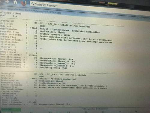

Wenn der Fehler 274D vom Getriebe kommt was bedeutet denn der Fehler den ich per Inpa ausgelesen habe zwecks Lenkwinkel Unplausibel ? Siehe Foto!

Hoffe da passt eine normale Nuss drauf! Kannst du mir das erklären warum bei dir der Fehlercode was anderes anzeigt wie bei mir im Info Speicher? Der Code ist derselbe aber das Ergebnis ganz was anderes?
Es handelt sich hier um den Infospeicher und der wird bei einem BMW Tester überhaupt nicht angezeigt.
Hier ist wichtig was im FS steht. Auserdem kann der Fehler auch schon älter sein wo im Infospeicher steht.
Ja das schon nur der Fehler 274D kann doch nicht für mehrere komplett unterschiedliche Sachen stehen!
EGS und SLZ sind unterschiedliche Steuerteile
