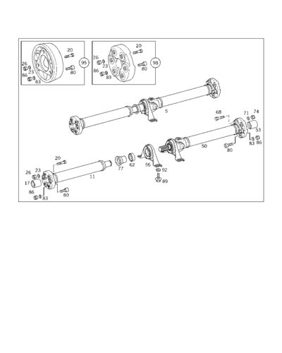

Wann wechselt Ihr die Hardyscheiben aus. Bereits bei oberflächlicher Porösität oder erst wenn diese Risse, stärkere Quetschungen oder andere Beschädigungen aufweisen?
Habe dieses Teil mal bei einem Mercedes gewechselt, weil im Bereich von 100-120Km/h Vibrationen aufgetreten sind. Äußerlich sah man das der Scheibe kaum an, außer die Buchsen waren etwas ausgenuddelt.

Empfiehlt es sich, die Zentrierbuchsen vorn/hinten auch gleich mit zu erneuern (nach dem Motto, wenn man die Welle eh schon ab hat...)?
Wenn ich des richtig gesehen hab, ist das Kreuzgelenk ein fester Bestandteil der hinteren Welle und ist als solches einzeln nicht zubekommen/zutauschen?
Das kreugelenk kann man nicht wechseln . Die zentrierhülsen nur wechseln wenn auch nötig .
Und ob nötig, sieht man leider erst nur dann, wenn die Welle draußen ist... mmhh.. je nachdem was die Kosten, lieber mal mit bestellen, und da haben und direkt wechseln können wenn nötig, als die ganze Arbeit 2x machen zu müßen :D

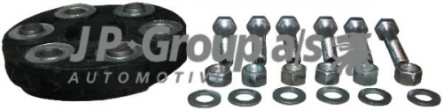

Leider kostet ein Satz original bei MB 137.-€
Bei mir sind demnächst auch beide fällig.
2 x A1704100015 original MB für 274.-€
2 x JP Group 1353802000 für 60.-€
..ich denke ich werde diese JP mal ausprobieren, und mit 214.-€ ein schönes Wochenende im Phantasialand verbringen. ;)
..wenn die nur 40tsd Km halten, hat es sich schon ausgezahlt.

Hä, was ist das für eine Rechnung? Wenn die von MB bis zum Lebensende hält, ist das Ersatzteil von MB günstiger.
