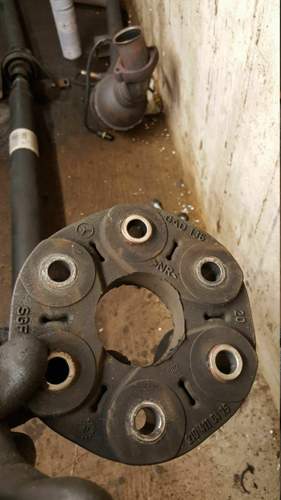

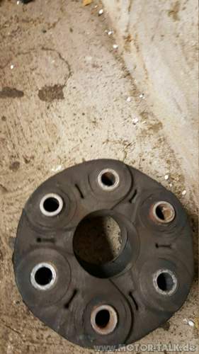

So heute auch mal die Hardyscheiben und das Zwischenlager gewechselt. Hab ein paar Bilder gemacht waren noch die ersten .
Eingebaut habe Mercedes teile zum Preis von 200 Euro

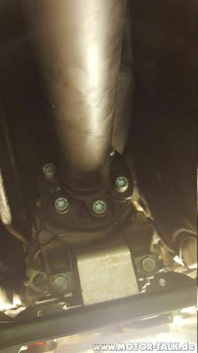

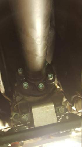

Herzlichen Glückwunsch. Wie lange hast Du für gebraucht?
Das wird mir jetzt keiner glauben, aber 1,5 Std. war ich fertig mit schön schreiben. Die Auspuffanlage braucht man nicht komplet runter nehmen. Ich hab' die am Kat getrennt und hinten rechts die Gummiaufhängung abgehangen.
Allerdings war es mein zweites Mal, da ich beim ersten Mal falsche Hardyscheiben hatte :).
Ich habe 2 stunden gebraucht . Auspuff war nur komplett ab weil meine neuen Halter dann gleich in ruhe angeschweißt werfen konnten .
