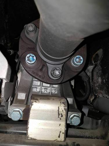

Wann wechselt Ihr die Hardyscheiben aus. Bereits bei oberflächlicher Porösität oder erst wenn diese Risse, stärkere Quetschungen oder andere Beschädigungen aufweisen?
Habe dieses Teil mal bei einem Mercedes gewechselt, weil im Bereich von 100-120Km/h Vibrationen aufgetreten sind. Äußerlich sah man das der Scheibe kaum an, außer die Buchsen waren etwas ausgenuddelt.

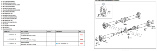

Ich habe die ganze Zeit nach der Rechnung gesucht, aber leider nicht gefunden. Allerdings hatte ich eine andere Teilenummer wie Du es hast mit A170....
Meine Teilenummer lt. EPC fängt mit A211.... an, jedoch als ich diese ausgebaut hatte mußte ich feststellen, daß A203.... eingebaut waren. Deswegen haben die Febi Teile die zu A211... kompatible waren nicht gepaßt. Ich habe mal nachgeschaut und im Moment kosten die 87,-€ bei den Teileprofis. Zu der Zeit haben die wirklich 60,-€ gekostet, nur finde ich die Rechnung nicht mehr in meinen Unterlagen. Es ist gut möglich, daß die Rechnung noch in der Garage ist bei den ausgebauten Altteilen. Wenn ich fündig werde scanne ich es gerne ein. Hier mal der Link zu der Seite...http://www.teile-profis.de/page_1_3.php#oeformo

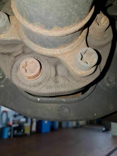

Die Hardyscheiben wechsele ich nur bei verformung bzw. deutlichen Rissen im Material.
Im W211 halten die echt lange (kommt auch auf die Leistung an die die übertragen müssen)
Und eins muss mal gesagt werden :
Wenn die Hardyscheibe 300tskm hinter sich hat dann kann man mit ruhigem Gewissen das OE Teil kaufen.

Sind die vordere und hintere Scheiben nicht gleich?
Kommt wohl auf BJ oder Ausstattung an, bei meinem sind die Vorn und hinten gleich, aber im EPC steht bei meinen auch, das die unterschiedlich sein können, je nach Ausstattungscode.
