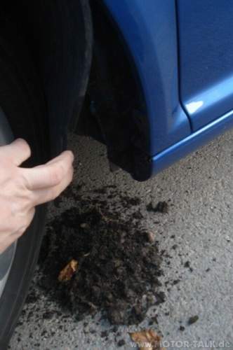

Da sich Blätter etc. aus dem Wasserkasten ggf. unten im Kotflügel zwischen Blech und Radhausschale verkanten und stauen, sollte man im Herbst (ggf. jährlich, je nach Fahrzeugstandort) von Zeit zu Zeit ggf. mal die hinteren, unteren 3 Schrauben (TORX :cry: ) der Radhausschalen lösen, die Radhausschale etwas vorziehen und von oben her die Ablauföffnung im Wasserkasten mit einem WENIG AUFGEDREHTEN Wasserschlauch "durchspülen".

Das Ergebnis bei meinem:
ein halbes Kilo Dreck pro Seite

da kannste ja schon kartoffeln anbauen ^^🙄😁
Original geschrieben von 2xPapa
Orginal Volkswagen Blumenerde😁

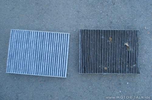

den filter kannste nochmal auspusten und umdrehen der geht nochmal😁

p.s.: Umdrehen vom Pollenfilter geht im allg. nicht, da die Durchflussrichtung technisch und durch die Anordnung der Lamellen vorgegeben ist! (mal abgesehen davon, dass man wg. des guten, trockenen Innenraumklimas am PoFi nicht sparen sollte...)

und umdrehen würde ich so nen filter auch nicht, auch nicht sauber machen und wieder rein.
komplett ersetzen und gut.
