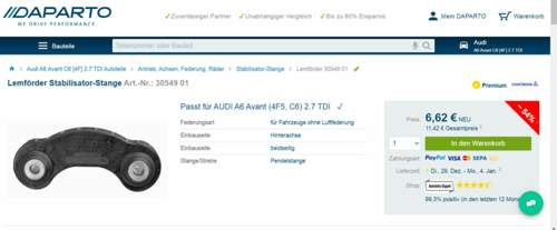

Hat jemand für mich noch einen Hersteller für die Kopplestangen hinten 4F0 505 465 P? Lemförder hat diese nicht im Programm - Monroe?
Findest Du hier
https://www.daparto.de/.../3054901?categoryId=1261&kbaTypeId=3239
Ist ne andere Teilenummer, passt aber.
Lemförder Stabilisator-Stange

Moin zusammen, meine sehen hinten komplett anders aus.
@Sportler-69 schrieb am 20. Dezember 2020 um 22:53:42 Uhr:
Findest Du hier
Leider sind die nicht für Luftfahrwerk, diese brauche ich aber.
Trotzdem danke!
Habe jetzt mal die von Monroe bestellt, da die Dämpfer ja auch von da sind.
