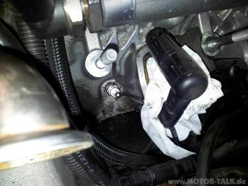

Habe heute einwenig Zeit gefunden und die Glühkerzen gewechselt,
AGR Thermostat wurde auch gleich mit ausgetauscht,
hat eigentlich gut geklappt, war in 2,5 Stunden fertig mit dem Wechsel,
hatte keine Probleme währen dem Wechsel gehabt, sind alle sechs Stück gut rausgegangen,
mit dem richtigen Werkzeug klappt es sehr gut.
Hatte auch gleich die Dichtungen gewechselt.
Habe für AGR Thermostat, Glühkerzen (BERU) und Dichtungen (12 Stück) 110€ bezahlt,
finde es von dem Preis her in Ordnung.

Super, freut mich. Hast, wie ich sehe, einen Drehmomentschlüssel verwendet für das Lösen?
BMW_verrückter
BMW_verrückter
Jep, ist ein muss bei der Arbeit.
Habe die Ansaugbrücke nicht lösen können, da ein Stecker mit einem Kabel sich von der ASB nicht trennen wollte, deswegen konnte ich sie nur zur Seite kippen.
Und wie es auf den Bilder zu sehen ist, hat die Ansaugbrücke einwenig geschwitzt :-)
Keine Ahnung was das für einer ist,
habe auf einem der Bilder es deutlicher gemacht.
