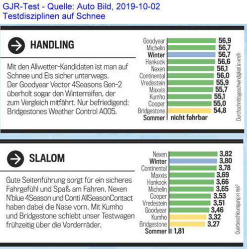

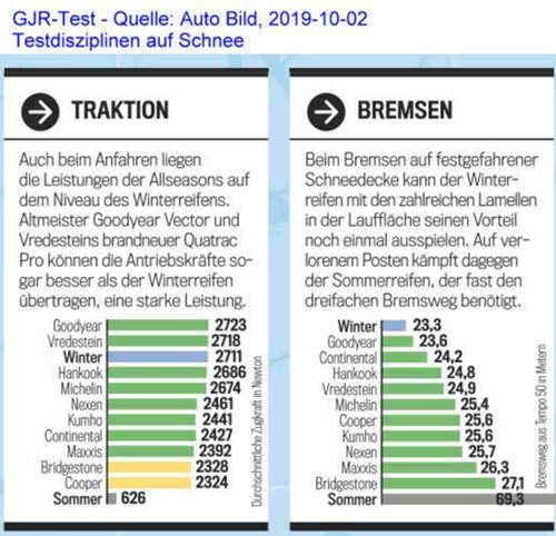

Die Ergebnisse beziehen sich auf 225/45 R 17. Die Leistung von GJR im Vergleich zum Referenz-Winterreifen auf Schnee ist daraus ersichtlich. Man kann wohl kaum sagen, dass der Winterreifen auf Schnee dominiert.
Schnee GJR 01
Schnee GJR 02
