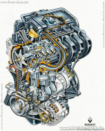

D4f

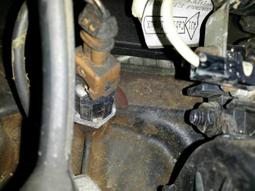

Schönes Bild. Kannst du mir mal sagen, wo die Motorbezeichnung am Mptor steht? Vom D4F gibt es wohl verschiedene Ausführungen
Schau unten am Block nähe Ölmessstab neben dem eingeschraubten Klopfsensor nach , da sollte das wo stehen .
Müsste der D4F 702 , 704 , oder 708 sein !
Übrigens , Zylinder 1 ist der beim Getriebe , beim Zahnriemen ist der 4. 😉
Habs nicht gefunden, ist ziemlich verbaut. 🙁
Ist das auf dem "Blech - Bild 1" oder auf dem Guss -Bild2? Auf dem Guss steht 87195, mehr kann ich nicht lesen.
Und mach dich nicht lustig über den "Pilz" (vom Vorbesitzer), der kommt bei der Gelegenheit ab, muss nur etwas Luftfilterrohr besorgen 🙂
20150106-140235
20150106-140448
20150106-140335
Schau mal bei Bild 2 mehr nach links rüber !
Öhm ja , der Pilz , bei mir ist das alles nicht vorhanden , saugt direkt am Kasten an .
Da erkennt man ja garnichts.
Tmp-7455-20150106-140154-853720868
Ja aber da wo muss der stehen , taucht gerne erst nach einer Säuberungsaktion gerade so lesbar auf .
Ist aber unwichtig , D4F ist ja klar , interne Drosselklappe is auch klar , mit Fahrzeugschein bei Renault und das klärt sich !
