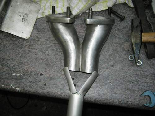

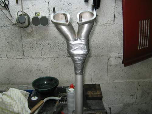

So, ein Update. Wellen sind gerade. Ich hatte alles auseinander und gesäubert. Dk und ein bisschen Kleinzeug sind bestellt. Unfassbar was da für Summen zusammen kommen. Ich habe die Wellen vom rechten in den linken Vergaser getauscht. Und anders herum natürlich. Und siehe da. Radialspiel selbst ohne Kugellager nahezu null. Danke für den Tipp. Danke auch für den Tipp mit dem fest ziehen. Das könnte mir durchaus auch passieren. Ich denke übermorgen gehts weiter, wenn die Teile dann da sind. Das mit den O-Ringen spare ich mir. Noch eine Frage. Da man im eingebauten Zustand ja überall so unfassbar gut dran kommt, kann ich die Bypassschrauben unter zu hilfe nahme eines Staubsaugers einstellen? Es geht hier doch darum das bei fast geschlossener DK beide Seiten auf einer Welle den gleichen Luftdurchsatz haben, oder? Ich hätte nun das Saugrohr montiert und da dran einen Adapter auf Kärcher. Sollte doch gehen, oder?
Das mit dem Staubsauger koennte gehen. Du wuerdest also an einem Ende den Staubsauger anklemmen und an dem anderen Ende eine Messuhr, bspw. eine Snail Gauge? Siehe http://vwparts.aircooled.net/.../ste-sk.htm
Gar nicht mal so doof. Der Staubsauger sollte nur nicht mit mehr Druck saugen, als dein Motor im Normalfall herstellt, sonst koenntest du etwas kaputt machen.
Spar dir die Mühe mit dem Staubsauger,das hab ich vor einigen Jahren schon versucht.
Sogar ein Weber Saugrohr hab ich zurechtgesägt und dann mit 2 Saugern dran gehangen. Das zeigt nichts verwertbares an am Synchrontester.
DK zu oder offen war wie die Sauger zu halten.Nur die Uhren wollten nicht brauchbar ausschlagen.
