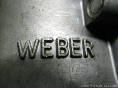

Img-0166
Das Angebot is aber nicht sooo schlecht, wenn die Hosenrohre mit dabei sind......
