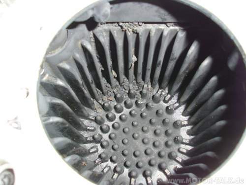

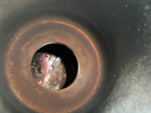

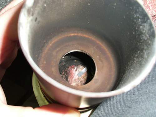

hab jetzt das Heizgerät ausgebaut und zerlegt. Wie man auf den Bildern sieht ist das Vlies in der Brennkammer nicht mehr das beste. Ich weiß nicht wie es nach ca. 360 Stunden aussehen soll, aber ganz frisch scheint es nicht mehr zu sein.
Kann es evtl. mein Problem sein?
Welchen Widerstand muß denn der Glühstift/Flammwächter haben?
Mit freundlichen Grüßen
Benni

Hat denn von euch noch keiner eine Standheizung von Webasto zerlegt und kann mir zu den Bildern was sagen?
