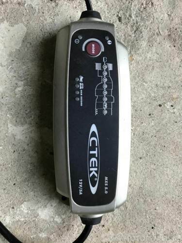

Daher wollte ich die Batterie heute mal mit einem AGM-tauglichen Ladegerät CTEK MXS 5.0 (maximale Ladespannung 15,8V, nominell 14,4V) nachladen. Um sicher zu gehen, dass ich dabei nichts falsch mache, habe ich zuvor ein wenig hier im Forum gesucht aber nichts konkretes gefunden.

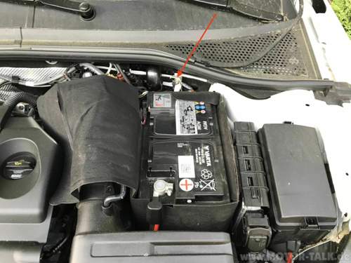

Die +-Klemme kommt dabei ja direkt an die Batterie, die --Klemme an den Massepunkt (siehe Pfeil im Bild). Gibt es da sonst noch etwas zu beachten?

Ich habe genau das gleiche Ladegerät und schließe es auch genau so an. Bisher gab es keine Probleme.
Das Bild ist leider nicht ganz klar, daher erkläre ich es mal mit Worten.
Wichtig ist, dass das Ladegerät nicht mit beiden Polen direkt an die Batterie kommt, sondern mit einem an die "gegenüberliegende" Seite des Batterie-Monitor-Moduls. Das ist das kleine Kästchen, das als einziges Direkt an einem Pol der Batterie hängt.

Sollte die Batterie, aus welchen gründen auch immer etwas schwächeln, das gezeigte Ladegerät dran und kurz über die Nacht schnell nachladen. Einfach und unkompliziert.
Übrigens puffert CTEK die Spannung im Bordnetz, wenn die Batterie ausgebaut ist. Kein Verlust des Codes ( zB. Radio ) oder gespeicherten Einstellungen.
@Rallye Lass doch mal über 1-2 Tage die Rekonditionierung laufen. Vielleicht baut das die Batterie wieder ein wenig auf.
darf man dieses programm bei agm-batterien überhaupt nutzen ?
CTEK sagt nix gegenteiliges.
