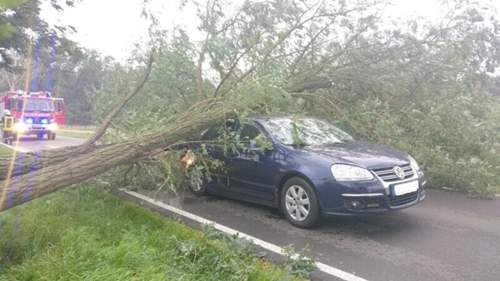

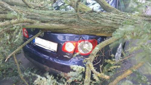

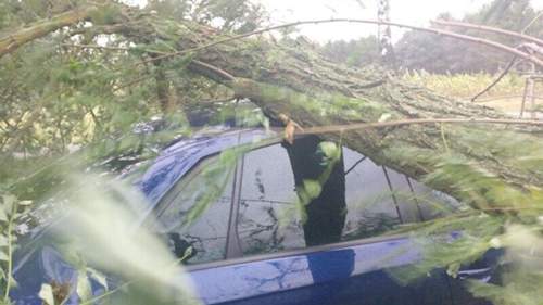

im September 2016 wurde unser VW Jetta TDI aus 2009 durch einen Baum so stark beschädigt das eine Reparatur wirtschaftlich nicht sinnvoll war.
Ich habe dann den beschädigten Jetta als Inzahlungnahme und Verrechnung der Umweltprämie in Höhe von 6T€ für einen VW Passat Limousine 2.0 TDI / 150 PS, EZ 6/2016 mit 18 Tkm in Zahlung gegeben.
