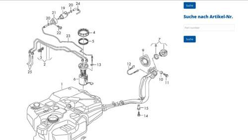

Klingt interessant, würde ich auch gerne Nachrüsten. Fehlt da nicht noch der Tankentnehmer und Dosierpumpe? Braucht die Standheizung ein Signal vom Tankgeber?
@mambaela schrieb am 18. November 2018 um 22:12:18 Uhr:
Ja, die Dosierpumpe fehlt, ebenso der Tankentnehmer.
Bezüglich des Tankentnehmers muss ich mal schauen ob man nicht auch direkt an die Saugleitung gehen kann, sofern der Caddy Diesel keine Vorpumpe im Tank hat sollte das ja gehen. Beim Golf habe ich damals einen Universalsatz eingebaut.
Vielleicht ist das eh die bessere Wahl, weil Pumpen bekommt man in der Bucht schon für 50.- (gebraucht) inkl. dem Halteplasistik und da sitzt die Pumpe dann an der richtigen Stelle, was natürlich auch die direkte Tankentnahme voraussetzt.
Ich bestelle den Krempel heute mal und berichte dann vom Einbau.
Der Caddy hat eine Pumpe im Tank und man muß einen Tankentnehmer einbauen.
@mambaela schrieb am 19. November 2018 um 09:52:28 Uhr:
ahhh... ok, danke für die Info.
