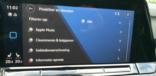

Hallo alle zusammen
Nur eine kurze Frage, vielleicht kann dir jemand einen Tipp geben.
Datenschutz und Dienste ist auf voll eingestellt.
Aber das einzige, was ich nicht aktivieren kann, ist ein Informationsanruf.

@cebbes30 schrieb am 24. August 2021 um 11:41:30 Uhr:
Hallo alle zusammen
Scheint ein Bug zu sein - ist bei mir genauso. Der Informationsanruf funktioniert aber trotzdem
Vielen dank für ihre antwort..
