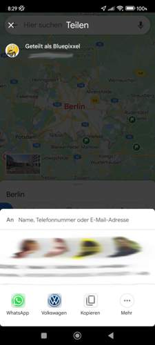

Aber eine Frage zum Upload von Navigationszielen hätte ich doch noch:
@Bluepixxel hat geschrieben, dass er versucht hat Ziele mit "G-Maps" hochzuladen.
Ich nehme an, dass er damit Google-Maps gemeint hat.
Meine Frage wäre, ob diese Volkswagen-App überhaupt eine Schnittstelle zu Google-Maps besitzt, mit der das möglich ist?
Ja, ich hatte Google-Maps gemeint und kann das Reiseziel in die App weiter"teilen". (siehe Bild)
Die Übermittlung ans Fahrzeug geht bei mir leider nicht. Wenn ich richtig gelesen habe, liegt es am Ablauf des Paketes "Guide& Inform plus".

@knutmail schrieb am 20. November 2023 um 08:58:45 Uhr:
Bei den aktuellen Karten im VW App scheint es sich ja um die Apple Karten zu handeln, jedenfalls ist steht unter link "Apple Karten", aus welchem Grund hier keine Sat Ansicht möglich ist, kann ich nicht sagen, oder stelle ich mich nur zu doof an?
Vermutlich hast Du ein IPhone. Ich habe ein Samsung S23. Bei mir wird in der Karte unten links "Google" angezeigt. Auch die Satelliten Anzeige kann ich auswählen.
@Bluepixxel schrieb am 20. November 2023 um 08:44:29 Uhr:
Richtig, ohne die entsprechenden Abos werden deren Dienste auch nicht funktionieren- irgendwie logisch ;)
