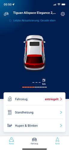

Moin zusammen!
Seit gestern plötzlich keine Verbindung mehr zwischen App und Auto.
Habe nichts verändert, Batterie okay .
Fahre täglich ca. 300 km.
IOS und App geprüft.
App hat seit gestern ein verfügbares Update.
Update durchgeführt, leider keine Veränderung.
Kommt immer nur die Fehlermeldung
…. Bitte zum späteren Zeitpunkt versuchen.
Habe nun die Fernbedienung für die Standheizung wieder raus gekramt. 🙁
Hat sonst noch jemand aktuell Probleme oder sogar einen Lösungsvorschlag?
Gruß, JHJ

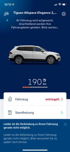

Ja, da das Ganze Thema WeConnect Serverbasierend ist, interessierte mich , ob da aktuell Ausfälle sind.
Hatte dieses auch versucht bei „Downdetector“ usw. heraus zu finden.
Ist ja kalt und alle nutzen WeConnect für Standheizung oder Vorwärmen.
Leider gab es bei den Diensten keine Hinweise.
Ich war Dienstag in Düsseldorf, Mittwoch in Hamburg und gestern in Bremen.
Jeweils keine Verbindung.
Also ist anzunehmen, dass alles über ein Rechenzentrum läuft.
Der Wagen ist aus September 22 und das System hat zuvor stabil funktioniert.
Eben noch mal probiert.
Jetzt scheint wieder eine Verbindung zum Fahrzeug da zu sein, gibt aber falsche Informationen aus.
Es werden Offene Fenster und Heckklappe gemeldet, ich soll tanken.
Auto steht vor der Haustür es ist alles geschlossen und verriegelt, Tank ist voll.
Ich fahre mal zum🙂 und lasse das prüfen.
Dort bekomme ich dann sicherlich nur wieder Schulterzucken und „….. stand der Technik…“.

@JHJ schrieb am 16. Dezember 2022 um 05:45:21 Uhr:
Allen ein schönes Wochenende!
Das kannst Du Dir gerade mal sparen. Dass das gelegentlich ausfällt ist wohl "völlig normal" und liegt dann zu 99,9% an irgendwelchen Serverproblemen, also nicht am Fahrzeug. Wir haben zwei so Fahrzeuge - wenn mal etwas nicht funktioniert (App, Weltkugel grau etc.) dann reicht ein Blick ins andere Auto - wenn es da dann zeitgleich auch nicht läuft, liegt es ziemlich sicher nicht am individuellen Auto. Also erstmal abwarten, irgendwann wird es wieder funktionieren.

Moin @vwgolf100 @Oreus ,
genau so ist es!
Gestern Abend war plötzlich und unerwartet wieder alles okay.
Also, muß ich mir merken, Geduld bewahren und abwarten.
Ich komme vom Sharan, da gab es kein Hightech 😉.
Und leider habe ich keinen Vergleich zuhause auf anderes Produkt aus Wolfsburg. …. bei dem Volvo der da noch steht funktioniert das alles immer zuverlässig.😉
Also vielen Dank für die „mentale Unterstützung“.
Schönes Wochenende!

seit dem 12.12. aktualisieren sich die Anzeigen zum Fahrzeug in der We Connect App nicht mehr. D.h. ob ent- oder verriegelt, km Stand, Treibstoff, etc. bleibt alles unverändert.
Ich besitze ein iPhone 14 mit neuestem OS sowie die neuste Version der We Connect App. Als Fahrzeug habe ich einen Tiguan (Tiguan Highline 2,0 l TSI OPF, Modelljahr 2020).
Als Fehlermeldung kommt beim Versuch das Fahrzeug aufzuwecken (was ich vorher noch nie als Meldung gesehen habe) der Fehler:
"Aktualisieren: Entschuldigung, leider ist etwas schief gelaufen. Bitte versuchen Sie es später noch einmal."
Dieser Fehler besteht aber nun seit Tagen - lustigerweise ziemlich zeitgleich zu einem Inspektionstermin.
Hat irgendwer eine Idee?
