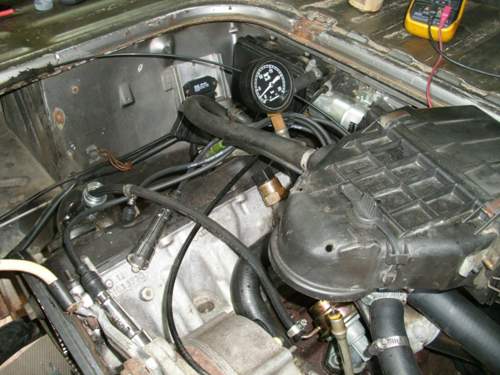

Servus Miteinander,
bitte um zeitnahe Hilfe zur Diagnose/Einschätzung des Problems:
Rascher und totaler Verlust von Kühlmittel und ÖL bei SS (mit 200T aus 89)! Sprint seither nicht mehr an.
Vermutlich zeitgleich aufgetreten. Motor dreht gut durch, Kompression gehört anscheinend gut, überschaubar große Ölrückstände auf WMD und Auspuff
Womit kann/muss ich rechnen? Was kann ich noch prüfen zum Eingrenzen (ohne Aufmachen)?
Vielen Dank für Eure Zeit/Antwort!
Gruß SW

Hai tommel und Alle,
freu mich über Dein Angebot, Tommel, denn ich werde es wohl gut gebrauchen können. Es ist mir vorhin gelungen, Funke und Sprit zu generieren - war vermutlich das defekte Massekabel zum Block. Und was sprach er dann? Sehr hässliches, lautes, knalliges, schlagendes Geräusch aus dem Block in Richtung Getriebe. Wurde zwar im leidlich stabilen Leerlauf dann langsam etwas leiser - parallel zum aber ab und zu aufflackernden Ölkontrolllämpchen! - aber bei vorsichtigem Steigern der Drehzahl wieder seehr hart und laut. Mein Verdacht: Lagerschaden? Kann wohl nicht mehr von schlechter Ventilgrundeinstellung/Hydros kommen, zu heftig. Vielleicht schau ich mir das morgen zwar trotzdem an, habe aber nicht viel Hoffnung. Kompression: 1,2 und 4 liegen bei ca. beachtlichen 11,5, der 3 hat 10,2. Eigentlich ja nicht wirklich schlecht...
Tja, dann heißt es wohl aufmachen und rantasten. Noch nie gemacht, daher wäre so ein Papier sicher sehr hilfreich. Hab aber leider keine Ahnung, wie man das mit der PN hier hinkriegt, kannst du mir das verraten, Tommel?
Wenn einer von Euch Tips oder/und Material hat, evtl. das passende Werkzeug (gegen Kaution) verleihen täte, das man braucht für die Eingeweidearbeit, sehr gern. Daher auch Schrauber in meiner Nähe gesucht: Kreis Calw.
So, war erstmal nett mit Euch! Fortetzung folgt...
Wünsch Euch was, SW

Laß das Motoröl in ein sauberes Gefäß an, und kontrolliere ob Metallteile im Öl sind. Kann Bröselkram sein, oder Bruchstücke (Messing Alu) die da mit rausgespült werden. Dann kann man von was größerem ausgehen. Falls nicht, kann das Öl wieder rein.

Ölschau werd ich machen - aber Öl wieder rein - meinst Du denn, dass das Geräusch nicht vom Lagerschaden herrühren dürfte, wenn (noch?) keine Späne usw. drin sind? Die müssten dann doch aufjeden Fall neu... und demzufolge der Rumpf auf?
Würde es Sinn machen, eine taugliche Hörprobe anzubieten - an die PN's, die sie wollen?
Wie äußern sich denn erfahrungsgemäß diverse Möglichkeiten von Schäden an Pleuel, Wellen, Ventilen...?
Woran ich mich erinnere: KW-Lager: mahlt, Pleuel: Klopfen, eher dumpf(?), Ventile klackern, NW-Lager: Schlagen im niederen Drehzahlbereich.
Aber das deftige, knallige Schlagen gestern kenn ich nich nicht... Vermutung: Pleuel, wird heftig lauter bei geringster Last/Drehzahlerhöhung...?!?

bevor ich nun den Motor rausnehme würde ich gern nochmal euer und das Urteil der Gemeinde kiregen zum Geräusch, das womöglich ein Lagerschaden sein könnte. Ich stelle das aufgenommene Geräusch mal ein, wenn ichs hinbekomme. Bitte bischen laufen lassen, nach dem ersten start kommt ne kleine Pause. Dann hört man schon deultich das Schlagen, aber nach meinem Gehör scheint da auch ein Klackern und später bei leicht erhöhter Drehzahl Tickern dabei zu sein. Könnte es sein, dass vielleicht doch ein Ventil bzw. Stößel klckert? Ich habe nämlich die Grundeinstellung gemacht und dabei festgestellt, dass ein Stößel (2ter Z, Auslass, also heckseits) sich leicht reindrücken lässt und demzufolge die Sache (gar) nicht sauber einzustellen war. Wenn das Ding aber nicht stramm sitzt, wird es Spiel deutlich Spiel haben, kann das zu einem so massiven, harten, lauten Geräusch führen? Das kommt eigentlich auch mehr von getriebeseits aus dem Block.
Wär ja ein Silberstreifen am Horizont!
Danke für Eure Rückmeldungen!
Gruß SW
p.s.: wenn ich das G. hier nicht reinstellen kann, schick ich es Euch auch gerne per PN...!
