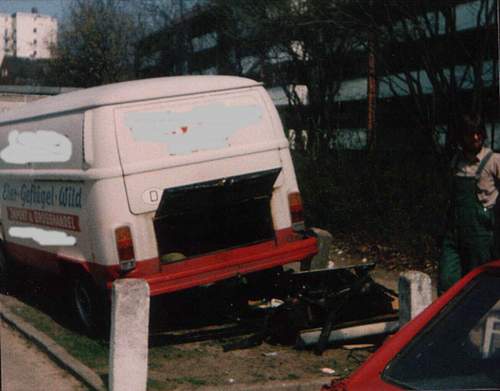

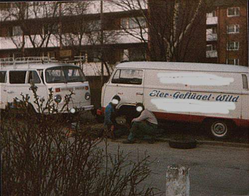

Wenn man bedenkt, was man früher so gemacht hat. Auf dem Parkstreifen, zwischen Ghettowohnblocks T2 Bullimotor(en) rausgewühlt, zerlegt, wieder zusammengesetzt. Sozusagen aus zwei mach einen lauffähigen. Als Werkbank diente eine alte Tür auf zwei Mülltonnen gelegt. Griller an, Palette(n) Bier, und alle Beteiligten hatten ne Aufgabe. :D Solche Aktionen leider heute unmöglich. Auch ist der WBX etwas komplizierter, da braucht man schon eine Halle/Garage, Zeit, und Wissen/Unterlagen. Auch um an Teile zu kommen z.B. Kurbelwelle, nicht so einfach.
