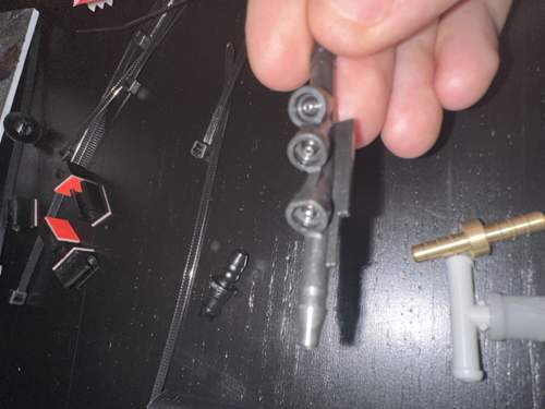

Gibt es für das WaterBlade Kit eine Einbauanleitung? In TIS bin ich irgendwie zu doof etwas zu finden und beim Paket war leider auch nichts dabei von Leebmann

Hm, dann ist evtl. auch der Inhalt des Satzes verändert worden (und hat ggf. andere Teilenummer?).
Die o.g. Teile waren bei mir nicht dabei.
Die Teilenummer ist die 61615A12195 für die Wischer und das Einbaukit hat 61615A1A0
Ja diese 3 strahlige Düse ist z.b. hinter dem rechten Scheibenwischer (unten dran) angebracht um ein trockenwischen zu verhindern.

Ich habe heute auch das Nachrüstkit erhalten und ebenso die bereits oben gezeigten Teile zuviel / übrig zur anderen Einbauanleitung.
