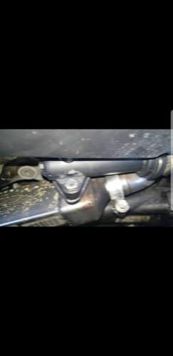

Hallo zusammen.
Ich klinke mich hier ein um nicht einen neuen Thread aufzumachen.
Ich habe am WE die Themostate getauscht wie auch 2012 schon mal.
Nun nach dem Zusammenbau hat es vom age Krümmer her ganz schön gequalmt. Es ist nicht ganz ersichtlich woher genau der Qualm kommt.
Ist der Krümmer defekt oder sind das Reste (Bremsenreiniger, Kühlwasser) die verdampfen?
Der Qualm ist grau weiß aber riecht nur wenig nach Dieselabgasen; auch wenn man näher hin geht und eine tiefe Priese nimmt.
Danke schon mal für Rückmeldungen.

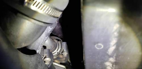

Ich hab da ein Zischeln bemerkt beim AGR Kühler.
Es kommt aus Richtung Verbindungsschelle/Thermostat. Es ist kein konstantes Geräusch. Eher im Rhythmus eines Zylinders.
Die Gerüche kommen jedoch aus der Richtung des Krümmers.
Soll ich den Krümmer ausbauen und abdrücken oder gleich nen neuen kaufen und wenn ja, welchen empfehlt ihr?
Hier eine Aufnahme
Die Dichtung sieht doch nicht richtig aus oder?
